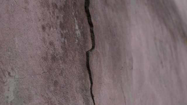

— Rissreparatur: Wie funktioniert es? Sie haben Risse in der Außenwand und möchten diese reparieren? In diesem Blog möchten wir Ihnen erklären, wie eine Risssanierung professionell durchgeführt werden kann. Risse in der Wand sind nicht nur unansehnlich für Ihr Wohn- oder Geschäftsgebäude, sondern können auch gefährlich sein. Beispielsweise können Risse in der Wand durch Fundamentprobleme verschwinden. Untersuchen Sie immer die Ursache von Rissen in der Wand, um gefährliche Situationen zu vermeiden. Daher ist es wichtig, Risse in den Wänden schnell zu beheben. Wie? Wir erklären es auf dieser Seite ausführlich.
- Rissreparatur ist wichtig: Nicht nur aus ästhetischen Gründen, sondern auch zur Vermeidung von Folgeschäden durch eindringende Feuchtigkeit.
- Ursachenforschung ist entscheidend: Vor der Reparatur muss die Ursache des Risses identifiziert werden, um ein erneutes Auftreten zu verhindern.

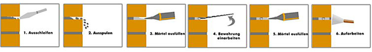

Reparatur von Rissen in der Wand
Alle Notwendigkeiten für die Rissreparatur zu Hause? Schön! Wir erklären Ihnen gerne, wie Sie Risse in der Wand reparieren:
- Entfernen Sie den alten Mörtel um die Risse in der Wand zur Hälfte. Diese können Sie einfach und präzise mit einem Fugenhammer oder einer Mauerfräse entfernen.
- Reinigen Sie die Schnittfuge gründlich. Sie können dies tun, indem Sie die Fugen gut ausspülen oder ausblasen, um Staub zu entfernen.
- Tragen Sie eine erste Schicht Ankermörtel auf.
- Setzen Sie den Spiralanker ein und drücken Sie den Bewehrungsstab fest.
- Ankermörtel auf alte Fuge neu auftragen. Lassen Sie dies eine Weile trocknen.
- In der Zwischenzeit können Sie Steinpaste verwenden, um Ziegel mit Rissen zu reparieren. Mit Steinpaste können Sie Form und Farbe wiederherstellen.
Unten haben wir ein Foto, um die Arbeit zu visualisieren:

| Schritt | Beschreibung |
| Alten Mörtel entfernen | Mörtel um die Risse zur Hälfte entfernen (Fugenhammer/Mauerfräse). |
| Fuge reinigen | Fuge ausspülen oder ausblasen, um Staub zu entfernen. |
| Ankermörtel auftragen | Erste Schicht Ankermörtel auftragen. |
| Spiralanker einsetzen | Spiralanker einsetzen und festdrücken. |
| Ankermörtel ergänzen | Ankermörtel bis zur alten Fuge auftragen und trocknen lassen. |
| Ziegel reparieren | Mit Steinpaste Form und Farbe der Ziegel wiederherstellen. |
