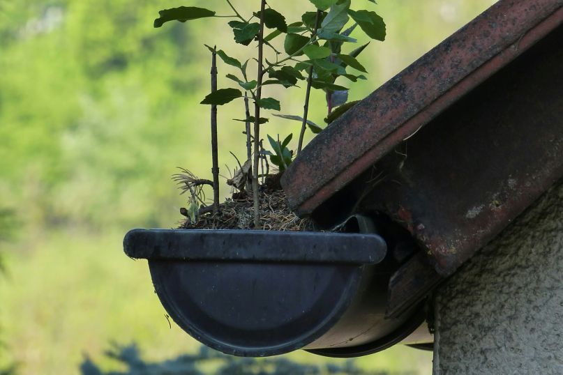

Warum Dachrinnen reinigen?
Wird die Dachrinne nicht regelmäßig inspiziert und gereinigt, kommt es zu Verstopfungen durch Laub, Äste, Moos und dergleichen. Die Folge: Ein Überlaufen der Dachrinne, Schäden an der Fassade und an der Rinne selbst.
Besonders die Eisbildung im Winter ist ein Problem: Das stehende Wasser gefriert und kann nicht nur die Rinne beschädigen, sondern auch gefährliche Eiszapfen bilden.

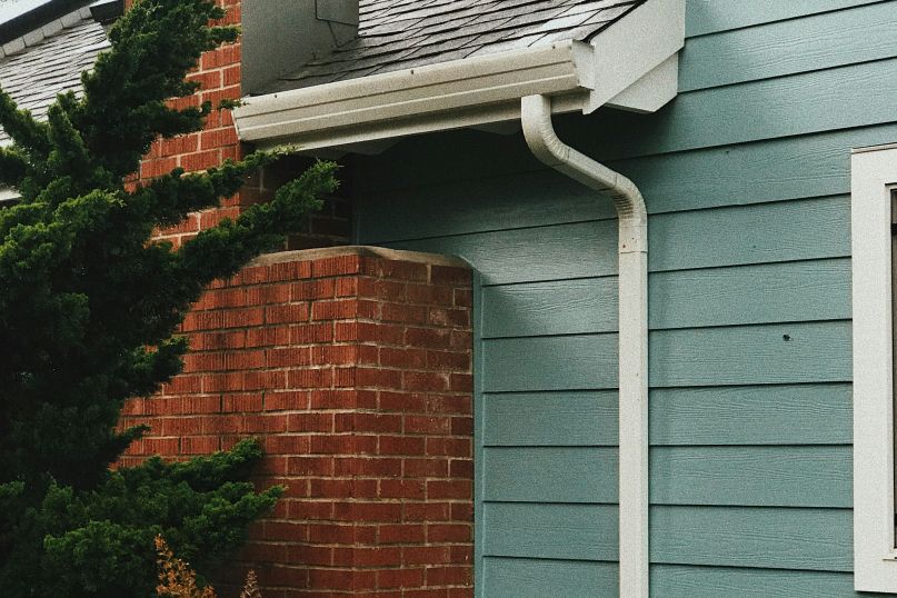

Wie oft sollte man die Dachrinne reinigen?
Das hängt natürlich stark davon ab, wie viele Bäume in der Nähe Ihres Hauses stehen. Grundsätzlich sollte man die Dachrinnen mindestens einmal im Jahr reinigen, am besten im Herbst, bevor der Winter kommt. Wenn es viele Laubbäume in der Umgebung gibt, kann eine zusätzliche Reinigung im Frühling sinnvoll sein, um sicherzustellen, dass keine Überreste den Wasserabfluss blockieren. Die Dachrinne sollte auch im Zuge der jährlichen Dachinspektion überprüft werden.

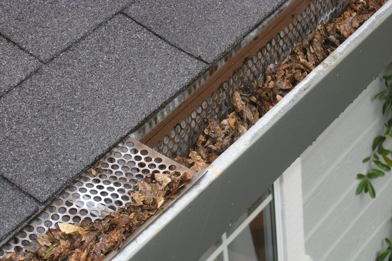

Das wird benötigt, um die Dachrinne zu reinigen
  • Eine stabile Leiter oder noch besser ein Gerüst für besseren Stand
  • Handschuhe zum Schutz vor Schmutz und scharfen Kanten
  • Eine Schaufel oder einen kleinen Eimer, um den Dreck aus der Rinne zu holen
  • Handbesen, Bürste und Lappen
  • Eine Rohrreinigungsspirale für das Fallrohr
TIPP: PET-Flasche als Laubfänger: Es muss nicht immer ein professionelles Tool sein. Eine 1,5l PET-Flasche in der Mitte durchschneiden, durch die Rinne ziehen und sämtlichen Schmutz einsammeln.

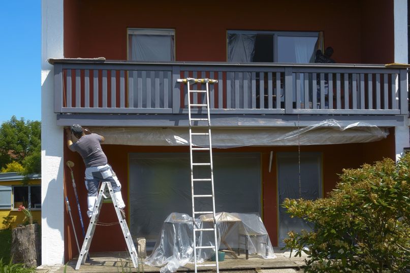

Sicherheit: Leiter oder Gerüst verwenden
Reinigen Sie die Dachrinne nur selbst, wenn Sie sicher und stabil an die Dachrinne gelangen können. Dafür ist eine gut stehende Leiter oder besser ein Gerüst unentbehrlich.

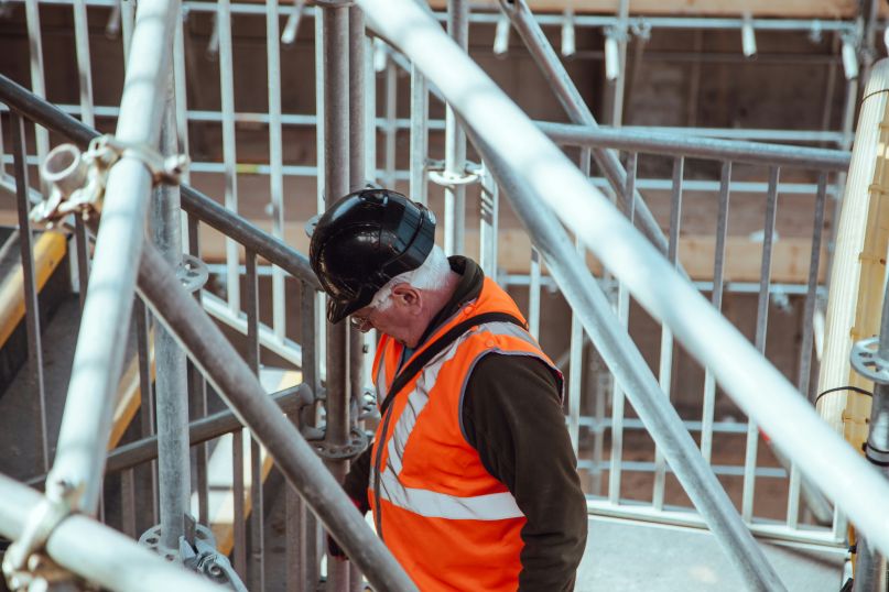

Gerüst kaufen oder mieten?
Ein passendes Gerüst ist nur für das Reinigen der Dachrinne praktisch, sondern kann als Hausbesitzer bei allen Arbeiten in der Höhe nützlich sein. Die Anschaffung rentiert sich schon nach kurzer Zeit, da kein professioneller Dienst in Anspruch genommen werden muss und man die Reinigung der Dachrinne und Dachinspektion sowie der Fassade selbst gefahrlos übernehmen kann.

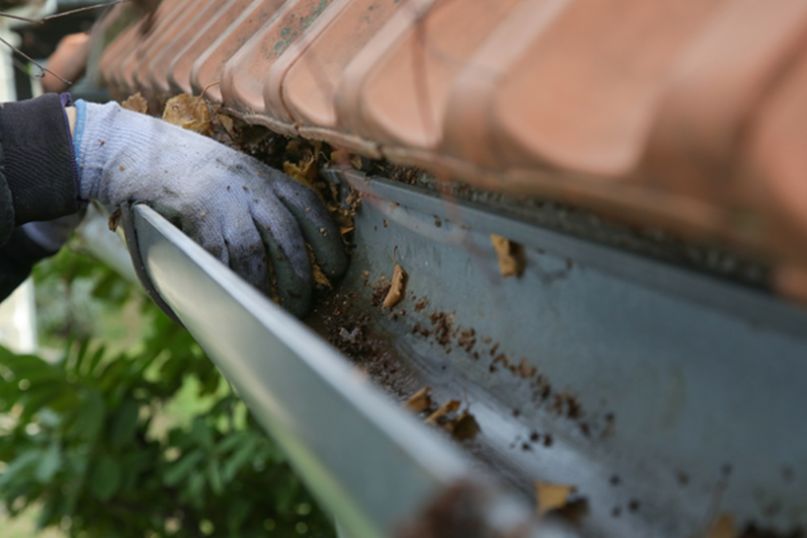

Regenrinne reinigen: Schritt-für-Schritt-Anleitung
  • Sicherheit geht vor: Stellen Sie sicher, dass die Leiter sicher steht oder das Gerüst fest aufgebaut ist und die Dachrinne gut erreichbar ist.
  • Fallrohr vor der Reinigung schließen, damit Schmutz nicht hineingelangt. Entfernen Sie zunächst den groben Schmutz mit den Händen oder kleinen Schaufel.
  • Gelösten Schmutz mit einem Handbesen und oder kleinen Schaufel entfernen, gegebenenfalls mit Lappen auswischen.
  • Abfluss des Wassers überprüfen: Öffnen Sie das Fallrohr wieder und gießen Sie Wasser aus einem Eimer oder Schlauch in die Rinne, um sicherzustellen, dass es reibungslos abläuft. Bleibt Wasser stehen, ist das ein Hinweis auf ein verstopftes Fallrohr oder aber das Gefälle der Rinne könnte nicht korrekt sein.
  • Bei Bedarf Fallrohr reinigen: Läuft das Wasser nicht ab, ist vermutlich das Fallrohr blockiert. Dafür braucht es eine Rohrreinigungsspirale. Ziehen Sie die Spirale vom Fallrohr aus nach unten durch, um Verstopfungen zu lösen. Entfernen Sie den Schmutz, der an der Spirale haftet, und wiederholen Sie den Vorgang bei Bedarf. Spülen Sie anschließend mit Wasser nach, um den Abfluss zu überprüfen.
