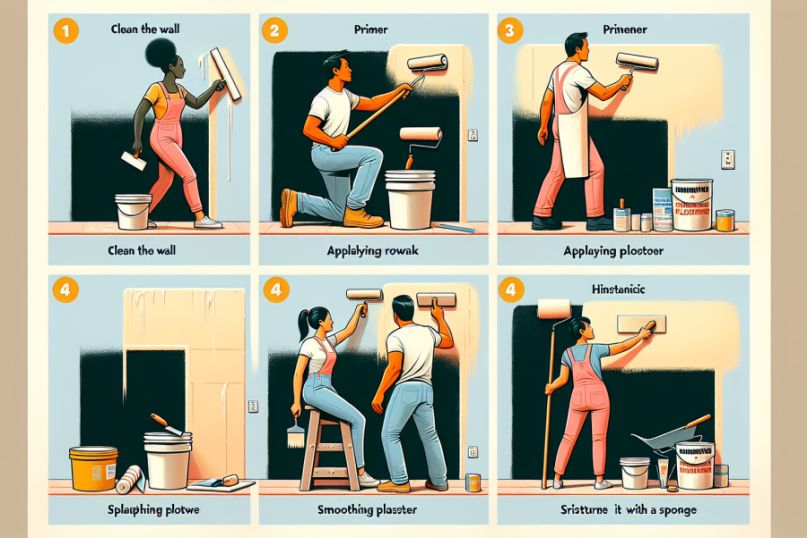

Die Kunst des Verputzens: Schritt-für-Schritt
Nachdem alle Materialien und Werkzeuge bereitgestellt und die Flächen vorbereitet sind, kann der eigentliche Verputzprozess beginnen. Hierbei geht man folgendermaßen vor:
  1. Putz anmischen: Das Putzmaterial nach den Herstellerangaben mit Wasser anrühren. Dabei sollte man darauf achten, dass keine Klumpen entstehen.
  2. Erste Lage auftragen: Den Putz großzügig mit der Kelle auf die Wand werfen und anschließend mit der Traufel grob verteilen.
  3. Glättung: Mit dem Reibebrett die Oberfläche glätten. Dieser Schritt erfordert Übung und Geduld.
  4. Strukturierung: Für dekorative Zwecke kann der Putz mit speziellen Werkzeugen oder einem Schwamm strukturiert werden.
  5. Trocknen lassen: Der Putz benötigt eine angemessene Trocknungszeit, die je nach Material und Umgebungsbedingungen variiert.
